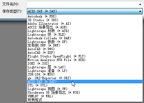

  3. “应用程序”菜单,选择“导出”“CAD 格式”。
    Inventor 将打开“保存副本为”对话框。
  4. 从“另存为类型”下拉列表,选择“SAT 文件 (*.sat)”。将文件名更改为 my_blade_clamp.sat,然后单击“保存”。
    Inventor 将 my_blade_clamp.sat 保存在 blade_clamp.ipt 所在的文件夹中。
