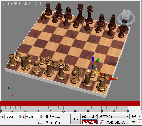

  1. 启用 (切换设置关键点模式)。
    与时间滑块背景和活动视口轮廓类似,“设置关键点模式”切换按钮变为红色。
  2. 在“透视”视口中, 选择位于右下角的白方马前兵。如果未显示变换 Gizmo,则需右键单击,然后从四元菜单中选择 “移动”。
    选定的兵和启用的“设置关键点”模式
    首先,要设置一个关键点,将兵保持在第 0 帧上的位置。
  3. 单击 (设置关键点)。
    该按钮会变红片刻。一个关键点显示在第 0 帧的轨迹栏上。
