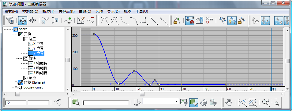

  1. 启用 (自动关键点),然后在“前”视口中, 移动球以创建下列关键帧:
    • 帧 12:向下延伸至地平面,并前进约 20 个单位。
      就像使用篮球操作时一样,不要让球扎进地面:草地球通常是用金属或木头制成的,因此在此练习中,挤压和拉伸不会成为问题!
      提示: 将地面中的第一个触点设为关键点后,可以单击 (最大化显示选定对象)以便获取球及其轨迹的更佳视图。
    • 帧 19:再次回到空中,高度约为 60 个单位,前进约 20 个单位。
    • 帧 26:返回到地平面,前进约 20 个单位。
    • 帧 28:再次回到空中,高度约为 10 个单位,前进约 10 个单位。
    • 帧 30:返回到地平面,前进约 10 个单位。
    • 帧 60:在地平面,前进约 100 个单位。此时,球只是滚动,因此您只需将它沿 X 轴向右移动。
  2. 禁用 (自动关键点)。
    现在,反弹已设计完毕。
    与篮球一样,草地球与地面碰撞处的关键点不够清晰。

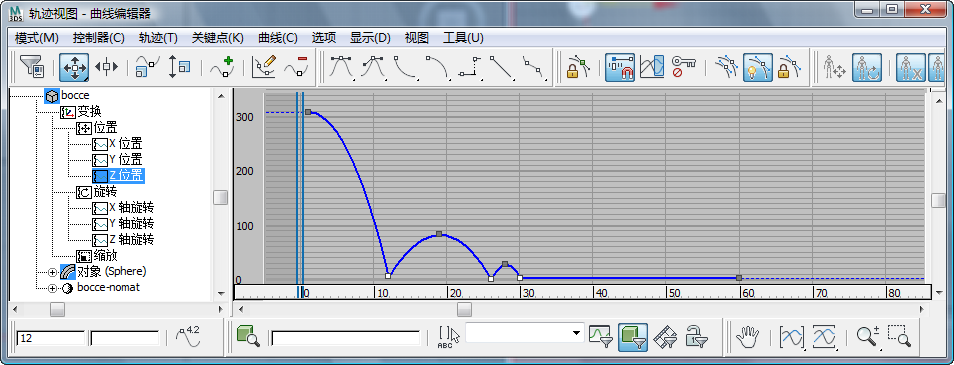

  3. 右键单击草地球,然后从四元菜单中选择“曲线编辑器”。
    提示: 如果“曲线编辑器”打开后轨迹和曲线不显示,请在左侧的控制器窗口中平移,直到看到位置轨迹,然后单击,接着按住 键并单击以高亮显示它们。
  4. 在“曲线编辑器”中,单击“Z 位置”轨迹以高光显示它。然后单击,接着按住 键并单击球碰撞面处的三个关键点。
    三个 Z 位置地面关键点处于选中状态
  5. 在“曲线编辑器”工具栏上,单击 (将切线设置为快速)。
    已调整 Z 位置反弹关键点

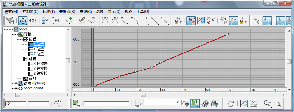

  6. 单击以高光显示“X 位置”轨迹。在曲线窗口中,沿“X 位置”曲线拖动框以选择所有关键点,然后单击 (将切线设置为线性)。
    已调整 X 位置滚动关键点
    注: 草地球真实地滚动并反弹,但是因为(不同于篮球)它具有均匀的纹理,所以我们不必但心如何旋转它:在视口中,它看上去完全相同。
    调整关键点后草地球的轨迹
  7. 播放动画。
    所创建的关键点会为较重的实心球创建栩栩如生的动画。

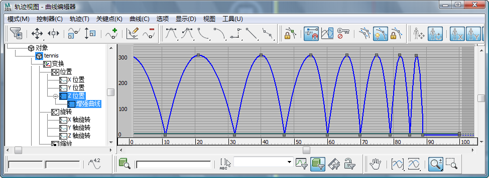

  1. 在任意视口中, 选择网球,右键单击它,然后从四元菜单中选择“曲线编辑器”。
    提示: 如果“曲线编辑器”打开后轨迹和曲线不显示,请在左侧的控制器窗口中平移,直到看到它们,然后单击以高光显示位置轨迹。

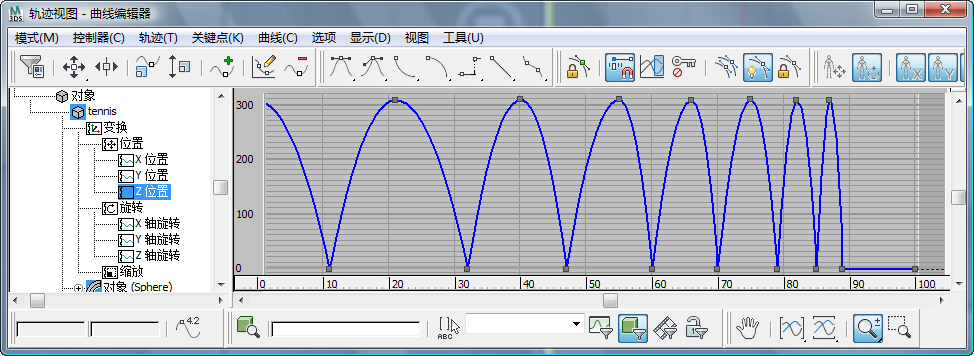

  2. 在“曲线编辑器”“控制器”窗口中,单击“Z 位置”轨迹以在曲线窗口中显示此曲线。
  3. 从“曲线编辑器”菜单栏中,选择“曲线”“应用增强曲线”。

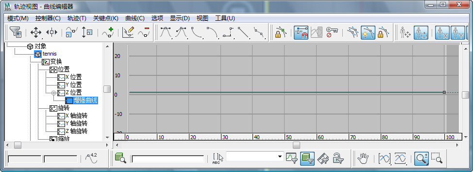

    3ds Max 会将增强曲线添加到“Z 位置”轨迹。它还会更改曲线窗口显示,以便所有曲线均显示。
  4. 单击 (现在显示在控制器窗口中的“Z 位置”条目旁边的加号图标)。然后,单击“增强曲线”轨迹以高光显示它。
    正如您所见,增强曲线的默认值是完全平直的。

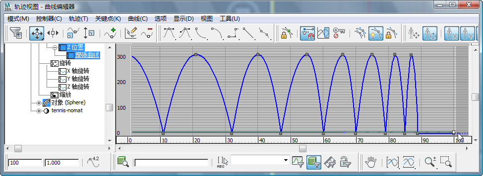

  5. 按住 键并单击“Z 位置”轨迹,以便可以看到“Z 位置”轨迹及其倍增器。
  6. 单击以高光显示增强曲线右侧的关键点。
    此关键点靠近于网球本身的最终关键点,但位置略高于后者,即重叠。
  7. 变换曲线对于应用到它的增强曲线的变化极其 敏感。因此,通过在曲线窗口中拖动来调整倍增器并不是最佳方法:您获得的结果会非常杂乱。相反,请键入值。
    “关键点统计信息”工具栏是“曲线编辑器”左下角的状态栏。第一个字段显示当前的帧编号,而第二个 字段显示关键点值。此字段最初设置为 1.000,请在其中输入 –0.01

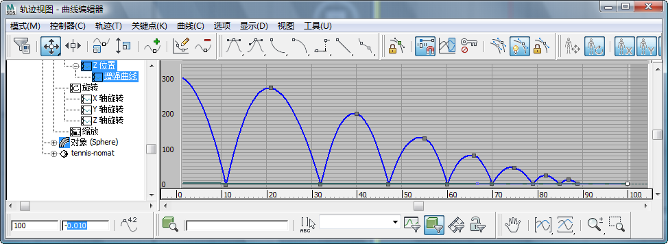

    现在,增强曲线“抑制”网球的反弹,并模拟网球在运动并且碰撞地面时能量损失的情况。

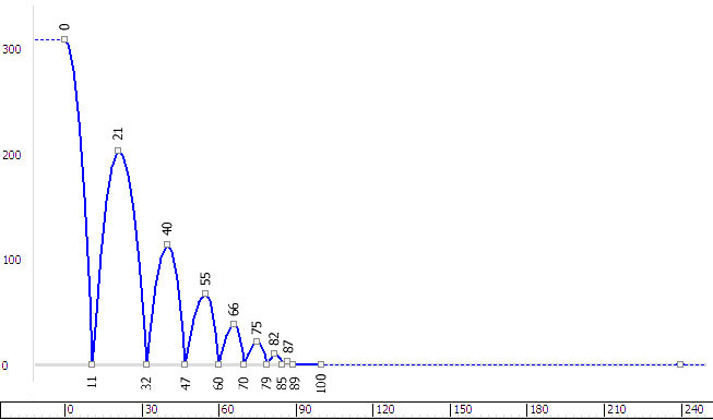

    这些新值是否现实?将从增强曲线获得的结果与实际网球的图示进行比较,似乎在现实生活中,网球损失能量和反弹高度的速度远远快于我们的模拟。如果逼真度成为问题,请考虑为每次反弹创建关键帧,就像针对草地球一样。但是,如果您的主要问题是创建整体印象,则增强曲线是非常有用的快捷方式。
