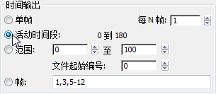

  2. 在“时间输出”组中,选择“活动时间段”。(如果保留设置为“单帧”,则将仅渲染当前显示的帧。)
    提示: 如果计算机速度比较快,则可以跳过下一步。

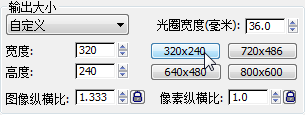

  3. 在“输出大小”组中,将默认值 (640 x 480) 更改为 320 x 240。
    此较小值只有默认设置区域的四分之一,从而使渲染速度更快。

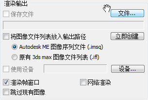

  4. 在“渲染输出”组中单击“文件”按钮。(要查看该控件,下滚即可。)
  5. 在“渲染输出文件”对话框上,将动画命名为 mybattlefield_attack.avi。单击“保存”以将动画保存到默认文件夹(通常为 \renderoutput)。
    危险: 必须在文件名中添加 .avi 扩展名,或者选择 AVI 作为文件类型。如果没有告诉程序保存的动画格式类型,则渲染不会进行工作。

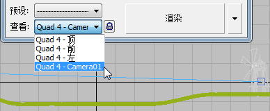

  7. 在“渲染设置”对话框 “视图”列表底部,选择“Camera01”。
    不断检查以确保始终渲染正确的视口。
    提示: 在大多数情况下,将在摄像机视口中进行渲染。
