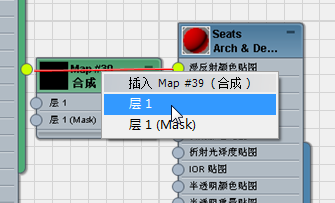

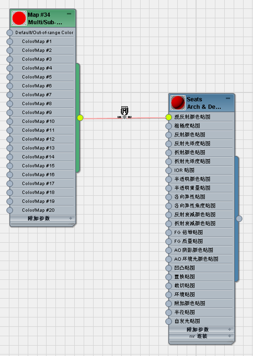

  3. 从“浏览器”中拖动一个“合成”贴图(“贴图”“标准”“合成”)。在活动视图中,将贴图放到连接多维/子贴图和 seats 材质的关联上。
    3ds Max 会显示一个光标,该光标指示您正在将贴图插入到关联中。当此光标显示时释放鼠标。

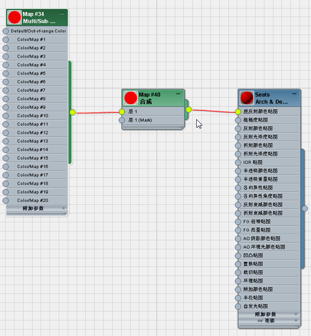

  4. 释放鼠标之后,3ds Max 会显示一个弹出菜单。在该弹出菜单上,单击“第一层”。
    此操作会并入多维/子贴图,作为合成的基础层。
  5. 在“板岩材质编辑器”中,按 L 键以排列材质树的布局。

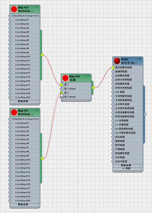

将一个多维/子贴图添加到“第二层”:

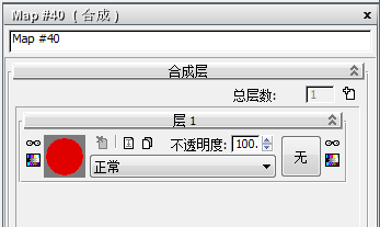

  1. 双击“合成”贴图节点以显示其参数。
  2. 在“合成层”卷展栏上,单击 (添加新层)。
  3. 将第二个多维/子贴图(“贴图” mental ray “多维/子贴图”)从“浏览器”拖动到活动视图中,然后将相应的新多维/子贴图关联到“合成”贴图的“第二层”组件。

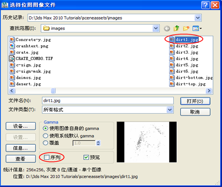

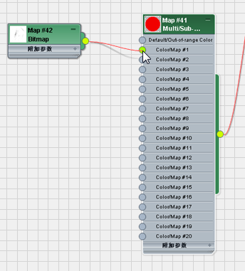

  1. 将某个“位图”从“浏览器”拖动到活动视图。
    3ds Max 打开一个文件对话框。
  2. 在“选择位图图像文件”对话框中,高亮显示 dirt1.jpg 并禁用“序列”。否则,3ds Max 会打开所有污垢文件作为动画序列!单击“打开”。
    对话框右下方的缩略图可使您看到 dirt1.jpg 图像的内容。
  3. 将新“位图”节点关联到新多维/子贴图的“颜色/贴图 #1”组件。

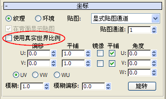

  4. 双击新“位图”节点查看其参数。
  5. 在“坐标”卷展栏上,确保“使用真实世界比例”已禁用。

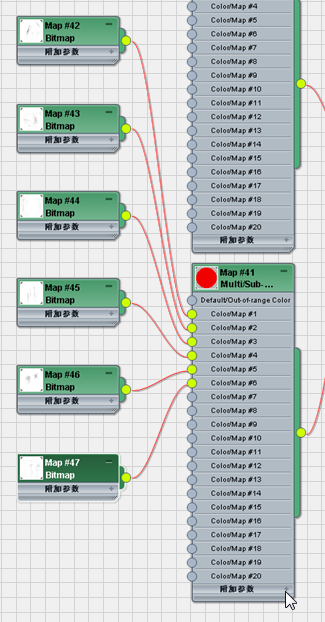

将其他位图添加到多维/子贴图:
  1. 针对剩余的位图(从 dirt2.jpg 直到 dirt6.jpg)重复以上步骤。将 dirt2.jpg 的“位图”节点关联到“颜色/贴图 #2”组件,将 dirt3.jpg 的“位图”节点关联到“颜色/贴图 #3”组件,依此类推。
    关联到第二个多维/子贴图的所有六个位图

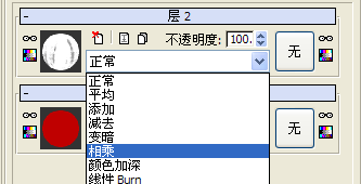

定义二个层如何合成在一起:
  1. 双击“合成”贴图节点以查看其参数。

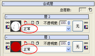

    各层的“操作”下拉列表都设置为“正常”,这意味着具有最大编号的层将使其下所有层都变得模糊。您需要添加将层混合在一起的操作。
  2. 在“层 2”卷展栏上,单击以打开“操作”下拉列表,然后选择“相乘”。
    现在,合成贴图合成了颜色和污垢贴图层。

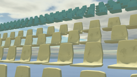

    注意每组座椅是如何显示相同的污垢贴图的。dirt1.jpg 贴图应用到场景中 ID 为 1 的所有对象。dirt2.jpg 贴图应用到场景中 ID 为 2 的所有对象,依此类推。现在,需要为体育场中所有座椅组随机分布所有六个污垢贴图。
定义子贴图分布方法并微调合成图像:

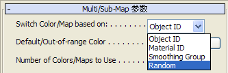

  1. 双击包含污垢位图的多维/子贴图节点,这样就可以查看其参数。在“多维/子贴图参数”卷展栏上,打开“Switch Color/Map Based On”下拉列表,然后选择“随机”。
  2. 单击“渲染”以重新渲染场景(仍将渲染帧窗口保持为打开状态)。
    现在,所有六个污垢贴图已随机显示在体育场中的所有座椅组中。但污垢图案太显眼了。
  3. 双击“合成”贴图节点以查看其参数。
  4. 在“层 2”卷展栏上,将“不透明度”设置更改为 35.0
    污垢层的可见性会降低到其完全不透明度的 35%。
  5. 单击“渲染”以再次渲染场景。
    污垢贴图会变得更淡,以让座椅产生一些细微的变化,从而显得更真实。
