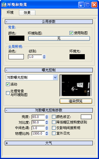

- 激活“CameraDen”视口。
- 选择“渲染”
“环境”。 3ds Max 将打开“环境和效果”对话框。
- 在“曝光控制”卷展栏上,确保曝光控制类型为“对数曝光控制”。
- 在“对数曝光控制参数”卷展栏上,禁用“室外日光”(如果它未禁用)。
- 在“曝光控制”卷展栏上,确保启用了“活动”,然后单击“渲染预览”。
场景看起来已准备好可供渲染。
