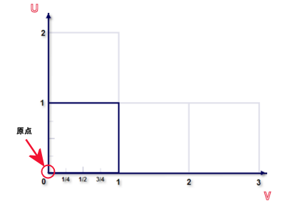

    扁平拱门对象占据的方形与下图表中的黑色方形相对应,该图表显示“编辑 UVW”窗口的坐标系。
    应用于拱门对象的纹理将贴图至该区域,其坐标系范围为从 0, 0 到 1, 1。

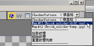

  4. 如果“编辑 UVW”窗口还未显示砖纹理,请打开主工具栏右侧的纹理下拉列表,然后选择“贴图 #11 (Brick_soldier-diff.jpg)”项,以在窗口中显示贴图自身。(贴图编号可能有所不同。)
    位图 brick-soldier-diff.jpg 是一个方形图像。目前,它使用位于 0 到 1 范围内的 UVW 坐标,在一对一的基础上进行贴图。

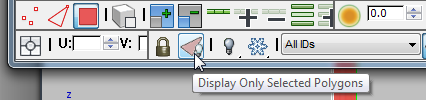

  1. 在下方的第二个工具栏上,单击 (仅显示选定的多边形)以将其启用。

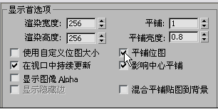

  1. 在“编辑 UVW”对话框 主工具栏上,单击工具栏右侧的 选项按钮。
  2. 在“展开选项”对话框 “显示首选项”组中,将“平铺”值更改为 2,然后单击以启用“平铺位图”。
    单击“确定”,关闭“选项”对话框。
    现在,已在每个方向上将 brick-soldier-diff.jpg 平铺了两次。
    注: “平铺”值会影响贴图在“编辑 UVW”窗口中的显示。它不会影响对象的贴图,该贴图由“位图”控件来管理。当“平铺”=0 时,贴图只会显示在单位方形中;当“平铺”=1(默认值)时,贴图同时在 U 和 V 方向上均平铺 3 次;当“平铺”=2(正如您刚刚设置的那样)时,同时在 U 和 V 方向上均平铺 5 次。

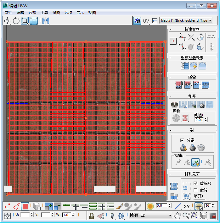

  3. 缩小并 平移,以便可以看到所有的 brick-soldier-diff.jpg 平铺。
    在 UVW 栅格周围沿每个方向的两个图像平铺
  4. 区域放大,以便可清晰地看到 UVW 栅格及砖贴图的右侧边。
  5. 在“编辑 UVW”对话框主工具栏上,启用 (自由形式模式)。确保所有顶点仍处于选定状态,然后按住 键并将右上角顶点一直拖动到贴图最右侧的边。
    按住 Shift 键并拖动 UVW 栅格右上角以水平调整其大小
    由于已水平拉伸 UVW 导向,以覆盖三个贴图平铺(沿 U 轴方向,0 到 3 平铺),因此现在已沿着拱门长度方向对砖进行了三次贴图。

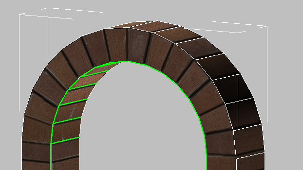

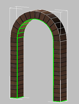

校正拱门顶部砖的凸出外观:
    如果您靠近查看拱门的顶部,则可以看到砖显示为突出状态。
    拱门上的砖显示变形
    这种变形是因为拱门对象的多边形网格分段数与贴图到它们上面的砖数不匹配。
  1. 在“编辑 UVW”对话框中,单击 (最大化显示)以放大至 UVW 导向,然后再次激活 (自由形式模式),并仅选择与拱门顶部相对应的中部顶点。
    选择拱门顶点时的 UVW 栅格
    在多边形网格中,使用 14 个分段来定义拱门,但基本贴图有 16 块砖。需要调整 UVW 导向的大小,以便网格分段数与贴图中的砖数匹配。
  2. (自由形式模式)仍处于活动状态的情况下,按住 键并将选择的左上角顶点向右拖动一块砖的距离。
  3. 按住 键并将选择的右上角顶点向左拖动一块砖的距离。
    现在,拱门多边形数与贴图中的砖数匹配。
    拱门顶部的砖不再显示为突出状态。
校正拱柱中砖的比例:
    如果注视整个拱门,则可以看到,您对拱门顶部的砖所做的修正使顶部的砖看起来比两个拱柱中的砖更大。
    拱门砖大于拱柱砖。
  1. 在“编辑 UVW”窗口中, 只选择与拱门的左侧拱柱一致的顶点(即位于“编辑 UVW”窗口和视口右侧的顶点)。
    左侧拱柱顶点
  2. 按住 键并将选择的右上角顶点向左拖动两块砖的距离。
    向左调整两块砖距离后的左侧拱柱
  3. 对拱门对象的右侧拱柱重复上两步,从而将 UVW 导向向右拖动两块砖的距离。
    现在,贴图到拱门对象(包括拱柱和拱门)的所有砖的外观大小均相同。这样就得到恰当贴图的拱门,位图与对象几何体的轮廓完美地贴合在一起。
    砖的大小相同的拱门对象
