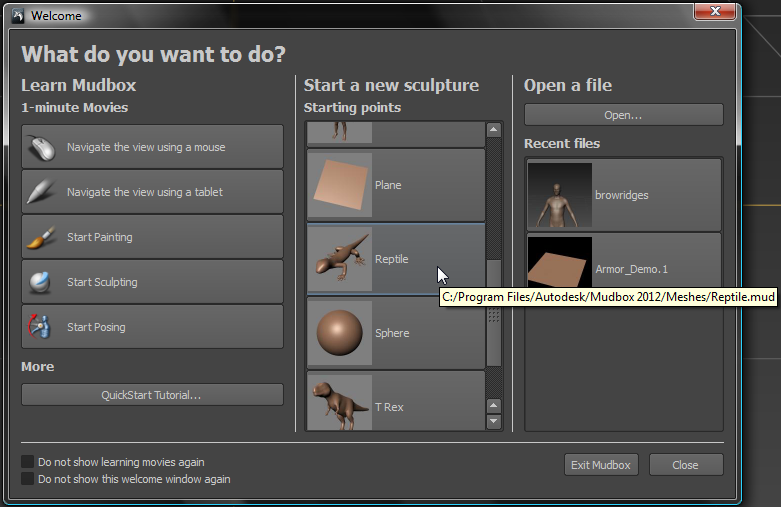

  2. 如果 Mudbox 显示“Welcome”对话框,请滚动模型列表,以便可以看到 Reptile 模型,然后单击该条目。
    如果已禁用“Welcome”对话框,则它不会显示。在这种情况下,选择“Create”“Mesh”“Reptile”。
    Mudbox 将打开“Reptile”模型。

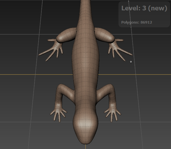

  5. 查看“Properties: Sculpt”面板 “Size”字段。按住 B 键并拖动以将笔刷大小减小到 4 和 5 之间的值。
  6. 输入 8.0 作为雕刻工具的强度。
  7. 打开“Mirror”下拉列表,然后选择“X”作为对称轴。
  8. 使用短笔划为蜥蜴添加眼睛。
  9. 使用较长的笔划沿着蜥蜴的背部添加一对背脊。
  10. 环绕场景以查看更改效果。

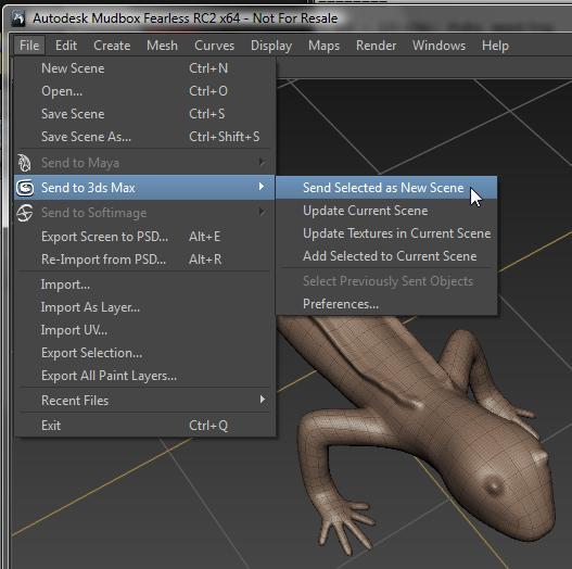

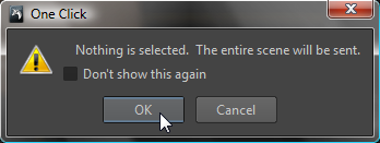

  1. 选择“File”“Send To 3ds Max”“Send Selected As New Scene”。
    Mudbox 将显示您正在发送整个场景的警告。单击“确定”。

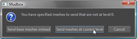

    Mudbox 将显示一条消息,指明您正在发送不在基础层级上的网格。单击“Send Meshes At Current Level”。
    Mudbox 将启动 3ds Max。片刻后,蜥蜴模型将显示在视口中。它已经被选中。

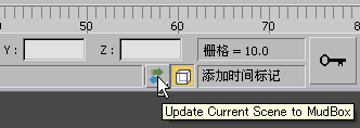

  1. 3ds Max 窗口底部的状态行上,单击 (将当前场景更新到 Mudbox)。

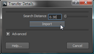

    Mudbox 将显示“Transfer Details”对话框。
  2. 将“Search Distance”值设置为 0.30,然后单击“Import”。
    提示: 正如 Mudbox 中的工具提示上所说明的那样,适当的“Search Distance”值能够减少导入更改的几何体时产生的扭曲量。导入之后,Mudbox 将以黄色显示置换面。在处理自己的模型时,可能需要进行多次试验才能找到一个最适合于自己的几何体的“Search Distance”值。

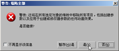

  2. 右键单击堆栈,然后从弹出菜单中选择“塌陷全部”。
    3ds Max 将显示有关塌陷堆栈的警告。单击“是”。
