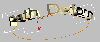

示例:要在曲线文本上使用“路径变形”修改器,请执行以下操作:
  1. 在“顶”视口中,创建一个半径大约为 100 个单位的圆。
  2. 在“前”视口中,创建一个文本图形,使其有六个或七个字母,且大小为 25。(您可以使用默认的“MAX 文本”。)
  3. 将挤出修改器应用到该文本图形上,并将“数量”设置为 -5.0。
  4. 在主工具栏上,将“参考坐标系”设置为“局部”。
    观察挤出文本对象的三轴架,可以看到其 Z 轴相对于世界空间从后到前移动.
  5. 将“路径变形”对象空间修改器应用到文本对象上,单击“拾取路径”按钮,然后选择圆。3ds Max 将显示
    一个圆形 Gizmo。该圆穿过文本对象的局部 Z 轴移动。因为其方向,所以产生的影响最小,但是可以从顶部视图中看到轻微的楔子形状变形。
  6. 在“路径变形轴”组中,选择 Y 选项,然后选择 X 选项。
    圆 Gizmo 旋转以穿过指定的轴移动,并根据每次更改对文本对象做出不同的变形。
  7. 调整“百分比”微调器以查看其影响,然后将其设置为 0。用同样的方法查看“拉伸”、“旋转”和“扭曲”,然后将它们恢复为其原始值。
    提示: 将 键与“扭曲”一起使用以放大其效果。
  8. 启用和禁用“翻转”来切换路径的方向。
  9. 在堆栈显示中,选择 Gizmo 子对象层级,并四处移动 Gizmo 路径。
    文本对象根据自身与 Gizmo 的相对位置进一步变形。
  10. 在修改器堆栈中,通过选择原始的圆形禁用子对象选择。
  11. 调整圆的半径。
    文本对象的变形会更改,因为其 Gizmo 是图形对象的一个实例。
