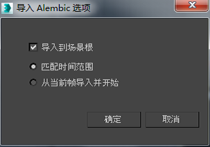

在“导入选项”对话框中,根据需要设置这两个选项,然后单击“确定”。
导入到场景根
打开时,ABC 文件中的对象将作为“世界的子对象”导入到场景的根级别中。关闭时,ABC 文件中的对象将作为名为
Alembic
的
虚拟对象
的子对象导入。默认设置为禁用状态。
[动画选项]
匹配时间范围
(默认设置。)选中此选项后,更改活动时间范围以匹配 ABC 文件中的动画。
如果 ABC 文件不是动画,则活动时间范围不会更改。
从当前帧导入并开始
选中此选项后,不会更改当前场景的时间范围。来自 ABC 文件的动画从当前帧开始。如果 ABC 动画比当前时间范围长,则动画将被截断。
