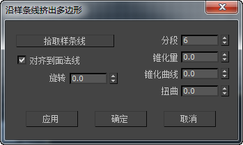

沿样条线挤出多边形(多边网格)
使用“交互式操纵”模式中用于沿样条线挤出多边形的这些设置。
界面
当“启用小盒控件”处于启用状态时,“沿样条线挤出多边形”将会使用小盒界面;禁用此选项时,则使用标准设置对话框。有关使用助手控件的详细信息,请参见助手界面。
左侧:助手界面;右侧:标准对话框
分段
将多边形数指定到每个细分的挤出侧中。此设置也可应用于手动挤出的多边形。
锥化量
设置挤出沿着其长度变小或变大的范围。锥化挤出的负设置越小,锥化挤出的正设置就越大。
锥化曲线
设置继续进行的锥化率。低设置会产生渐变更大的锥化,而高设置会产生更突然的锥化。
锥化曲线将影响曲线端点之间挤出的厚度,但不会影响结束的大小。
扭曲
沿着挤出的长度应用扭曲。
当使用此选项时,增加线段数可以改善挤出的平滑度。
对齐
将挤出与面法线对齐,多数情况下,面法线与挤出多边形垂直。禁用此选项后(默认情况下),挤出与样条线的方向相同。
使用“对齐到面法线”,挤出不能沿样条线 (1) 的原始方向进行,它将重新确定方向以与面法线 (2) 相匹配,或与用于连续选择的平均法线相匹配。仅当“对齐到面法线”处于启用状态时“旋转”选项才可用。
旋转
设置挤出的旋转。仅当“对齐到面法线”处于启用状态时才可用。默认设置为 0。范围为 -360 至 360。
拾取样条线
单击此按钮,然后选择样条线,在视口中沿着该样条线挤出。然后,样条线对象名称出现在按钮上。
如果在手动执行“沿样条线挤出”之后打开此助手,所使用样条线的名称将出现在按钮上。
