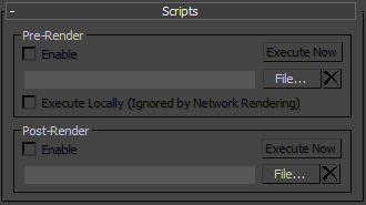

使用“脚本”卷展栏可以指定在渲染之前和之后要运行的脚本。每个脚本在当前场景的整个渲染作业开始或结束时执行一次;这些脚本不会逐帧运行。
要执行的脚本为:
- MAXScript 文件 (MS)
- 宏脚本 (MCR)
- 批处理文件 (BAT)
- 可执行文件 (EXE)
如果与其格式相关,脚本可能具有命令行参数。
渲染之前(使用 #preRender 回调脚本机制注册的任何其他 MAXScript 之后),执行预渲染脚本。完成渲染之后,执行后期渲染。也可以使用“立即执行”按钮来“手动”运行脚本。
界面
“预渲染”组
渲染之前,指定要运行的脚本。
- 启用
- 启用该选项之后,启用脚本。
- 立即执行
- 单击可“手动”执行脚本。
- 文件名字段
- 选定脚本之后,该字段显示其路径和名称。您可以编辑该字段。
- 文件
- 单击可打开“文件”对话框,并且选择要运行的预渲染脚本。
删除文件
- 单击可删除脚本。
- 本地执行(被网络渲染忽略)
- 启用之后,必须本地运行脚本。如果使用网络渲染,则忽略脚本。默认设置为禁用状态。
“后期渲染”组
渲染之后,指定要运行的脚本。
- 启用
- 启用该选项之后,启用脚本。
- 立即执行
- 单击可“手动”执行脚本。
- 文件名字段
- 文件
- 单击可打开“文件”对话框,并且选择要运行的后期渲染脚本。
删除文件
- 单击可删除脚本。
