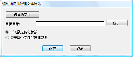

“运动捕捉批处理文件转化”对话框
将一个或多个 CSM 或 BVH 运动捕获文件转换为过滤的 BIP 格式。
创建或选择 Biped。
“运动”面板
“运动捕捉”卷展栏
(批处理文件转化)
“运动捕捉批处理文件转化”对话框
界面
源文件选择
打开可以指定要转换的运动捕获文件的对话框。使用
并单击即可选中您单击的那两个文件之间的所有连续文件。使用
并单击以将单个文件添加到选择中。
目标目录
指定过滤后文件的保存目录。
指定转换参数...
用于选择如何指定转换参数:
一次指定转换参数
使用一个转换参数集导入所有文件。
指定每个文件的参数
为每一个文件单独指定转换参数。
