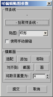

  4. 在“包”卷展栏上,单击 (样条线贴图)。
    “样条线贴图参数”对话框打开。
  5. 单击“拾取样条线”按钮,然后选择要用于贴图的样条线。在视口中单击所需样条线,或按 H 键并按名称选择。

界面
“样条线”组
这些设置用于总体贴图。
拾取样条线
可以指定要用于贴图的样条线。单击此按钮,然后选择所需样条线。指定样条线后,其名称将显示在该按钮的上方。
如果样条线包含多个元素,则您单击的那个元素将用于贴图。
贴图
可以指定修改器将贴图投影到网格上的方式。
  • 圆形 用于具有圆形横截面的对象,如管状体。
    使用圆形投影时,默认情况下横截面为圆形。可以通过变换横截面来更改投影。例如,可以通过围绕横截面的局部 Z 轴逐渐增大一定的量来旋转横截面,从而创建螺旋贴图效果。
  • 平面 用于平面对象,如道路。
    使用平面投影时,横截面为线形。为获得最佳好、结果,请确保横截面与网格曲面平行,且垂直于用于贴图的样条线。在大多数情况下,默认设置如此。
使用手动接合口
启用此选项后,将 Pelt 接缝用作纹理边框。禁用此选项后,将内置绿色接缝线用于样条线贴图 Gizmo。
此选项仅在使用圆形贴图时可用,且对于具有开口的相对简单的对象效果最佳。
“横截面”组
在“样条线”组中指定样条线后(请参见前面的内容),3ds Max 将样条线贴图应用于对象,从而为样条线中的每个顶点创建横截面。此组中的设置用于操纵横截面。要选择横截面,单击它即可。若要选择所有横截面,请按 +A 组合键。
在样条线模式中,可以变换局部坐标系中的选定横截面,根据需要移动、旋转和缩放它们以调整纹理坐标。
注: 如果将两个方向或缩放值差异很大的横截面紧紧地靠在一起,贴图可能会从一个截面到下一个截面迅速将可视异常(如收缩的 UV)显示为展开修改器插值。
适配
调整选定横截面的大小以匹配相邻几何体。
注: 通过使用不对称的几何体,拟合会产生异常结果,因为拟合会沿着横截面的局部 X 轴和 Y 轴将横截面调整到相邻几何体的最近部分。在这样的情况下,您可能需要手动变换横截面以获得最佳拟合。
添加
您可以添加横截面,以便更好地控制横截面之间的贴图插值。单击该按钮,然后单击希望在其上添加横截面的样条线。鼠标光标经过该样条线时,将变为师资线。如有需要,请继续添加横截面,然后再次单击该按钮以退出添加模式。
移除
删除任何选定的横截面。无法删除结束横截面。
对齐到:
  • 截面 将选定的横截面对齐到其他横截面。选择要对齐的横截面,单击“截面”,然后单击目标横截面。已对齐的横截面会拾取目标的方向和比例。
  • 面 将选定的横截面对齐到已修改对象上的网格面。选择要对齐的横截面,单击“面”,然后单击要将这些横截面向其对齐的面。
    该工具在进行平面贴图时最有用。
将数目重置为
允许您指定均匀分布的横截面数。设置该数值,然后单击“将数目重置为”按钮。
当贴图样条线具有多个顶点,同时您希望将横截面数减少到便于管理的数目时,该工具十分有用。
