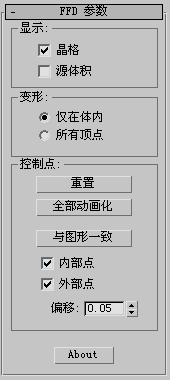

这些选项将影响 FFD 在视口中的显示。
虽然绘制的线条某时会使视口显得混乱,但它们可以使晶格形象化。
在“晶格”选择级别处于活动状态时,这将帮助定位源体积。
体积外的变形是对体积内的变形的延续。远离源晶格的点的变形可能会很严重。
将所有控制点返回到它们的原始位置。
将“点 3”控制器指定给所有控制点,这样它们在“轨迹视图”中立即可见。
默认情况下,FFD 晶格控制点将不在“轨迹视图”中显示出来,因为没有给它们指定控制器。但是在设置控制点动画时,给它指定了控制器,则它在“轨迹视图”中可见。使用“全部动画化”,也可以添加和删除关键点和执行其他关键点操作。
在对象中心控制点位置之间沿直线延长线,将每一个 FFD 控制点移到修改对象的交叉点上,这将增加一个由“补偿”微调器指定的偏移距离。
仅控制受“与图形一致”影响的对象内部点。
仅控制受“与图形一致”影响的对象外部点。
受“与图形一致”影响的控制点偏移对象曲面的距离。
显示版权和许可信息对话框。
