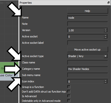

  1. 选择组节点,然后单击其 “组”图标以显示组网络。
  2. 在组网络视图中,选择左侧的组节点。在“特性”面板上,可以自定义以下属性:
    • 名称
    • 类别
    • 子菜单名称
    • 类名
    自定义这些类别。
  3. 在 ShaderFX 编辑器中,选择“组”菜单 “将组保存到磁盘”。
    您的组节点已重命名为“名称”,现在在工作区域中 单击鼠标右键即可访问。它在右键单击菜单中显示为类别名称 子菜单名称 类名。
    自定义组将显示在右键单击菜单上。
