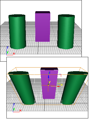

顶部:原始对象
底部:应用于对象上的单个修改器

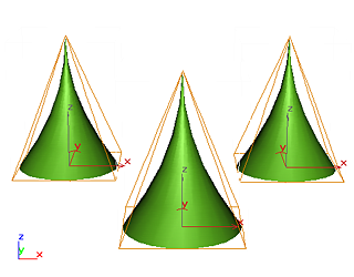

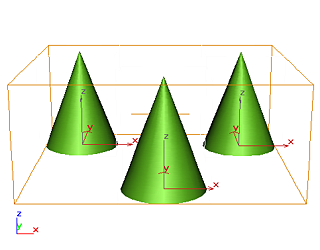

原始对象

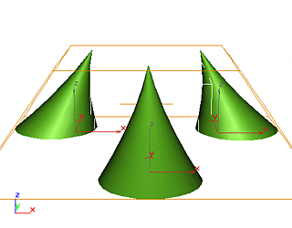

应用于所有对象的单个修改器
激活“使用轴点”选项应用的单个修改器
