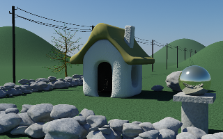

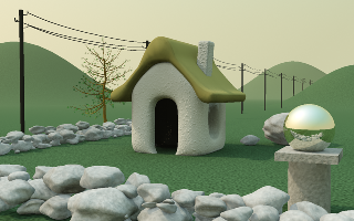

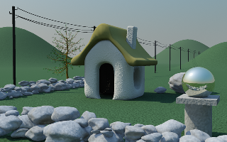

此天空模型使用薄雾值来指定空气中的水汽或其他颗粒物质。值的范围可能在 0.0(非常晴朗的天气)到 15.0(非常阴暗的天气,或撒哈拉沙尘暴)之间。薄雾值影响天空和地平线的亮度和颜色、太阳光的亮度和颜色、太阳阴影的柔和度、太阳周围光晕的柔和度以及空中透视的强度。
![]() 薄雾=0.0 |
![]() 薄雾=3.0 |
![]() 薄雾=8.0 |
