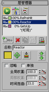

移动和旋转变换 Gizmo 可更改动画剪辑的位置和方向。角色看起来似乎与变换 Gizmo 链接在一起,然而却并非如此。实际上,每个层都具有其自己的变换 Gizmo。变换 Gizmo 的主要用途是允许您通过在空间中移动和旋转动画来重用它们。
变换 Gizmo 的名称为“[当前动画层名称]Transform”。在重命名动画层之后,请通过切换“显示层变换 Gizmo”按钮来更新变换 Gizmo 的名称。
变换 Gizmo 只能用于绝对层,并且每个绝对层都可以具有其自己的变换 Gizmo。
当设置变换 Gizmo 动画时,变换 Gizmo 不支持指定自定义控制器,并且无法将其链接到其他对象。如果您希望设置变换 Gizmo 动画,建议您不要设置旋转动画,而仅应用基本动画。此方法不适用于常规动画。

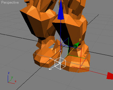

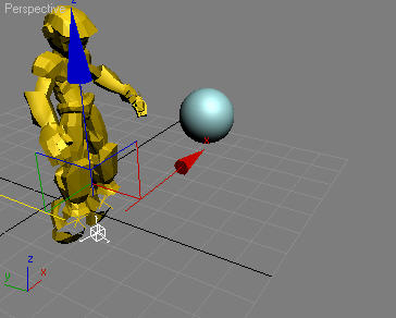

创建变换 Gizmo 有三种不同方法:
键的同时单击“显示层变换 Gizmo”按钮,CAT 将在选定骨骼的位置创建变换 Gizmo。 例如,如果选择角色的脚部,按住
并单击“变换 Gizmo”按钮,节点将准确显示在脚部位置。然后,您可以在再次按住
的同时高亮显示不同层,并对该层启用变换 Gizmo。此时,您可以使用 3ds Max 中的“对齐”工具对齐两个层上的脚部位置。
键的同时单击“显示层变换 Gizmo”按钮,新节点将显示在世界原点 (0,0,0) 处。如果在稍后移动该节点,“坐标显示”(程序窗口底部附近的 X/Y/Z 字段)将显示已对层应用的变换程度。 例如,可加载行走循环循环,并使其正好前移 60 个单位,因为此数字即为循环长度。

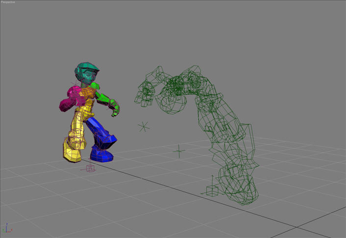

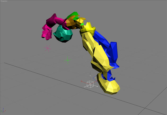

使用层变换 Gizmo 可在视口中变换您的动画层。这包括均匀和非均匀地移动、旋转和缩放数据。层变换 Gizmo 对排列剪辑以便混合尤其有用。

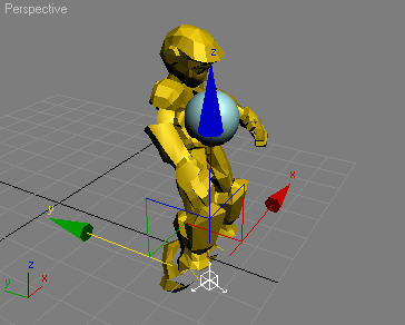

要使用层变换 Gizmo 变换您的动画层,请执行下列操作:
Gizmo 随即显示在视口中的默认位置:即装备的脚部之间。
装备及其整个动画也将随之移动。

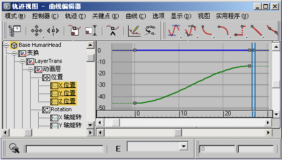

在 CATParent 上的选定层下,您将在曲线编辑器的“变换”分支下找到变换 Gizmo 的动画关键点。您也可以使用范围视图功能快速访问这些关键点。
