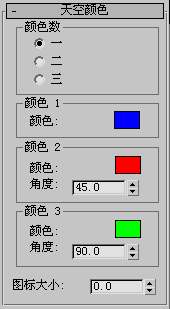

利用此卷展栏可以使用多达三种颜色的渐变向世界天空增加彩色背景。天空是包围场景对象的无限大球体。
指定天空是一种实心颜色还是两种或三种颜色的渐变。
可以让您从颜色选择器中选择颜色。“颜色 1”是基础颜色。
利用此卷展栏可以使用多达三种颜色的渐变向世界地平面增加彩色背景。地面显示在天空球体的内部,场景对象的下面。
指定颜色 2 和颜色 3 与基本颜色合并的角度,从天空的北极开始以度计(从查看者来看直向下)。
