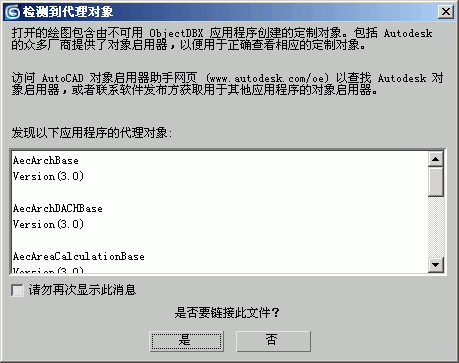

AutoCAD 和 AutoCAD 应用程序,如 AutoCAD Architecture(前身为 Architectural Desktop 或 ADT),都有产品唯一的自定义对象。要在 3ds Max 中查看它们,就需要相应的对象启用器 (OE)。
通过“对象启用器”,您可以在 3ds Max 以及其他应用程序中访问、显示和操纵这些对象。
使用“文件链接管理器”将 DWG 文件附加到场景中时,可能会弹出“检测到代理对象”对话框。这意味着图形中存在自定义对象,需要特殊的“对象启用器”才能在 3ds Max 中编辑这些对象。
有关可下载的 OE 列表,请参见此网页
