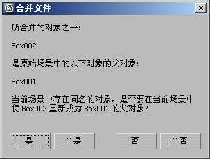

如果合并源场景中链接到父对象的对象,而且当前场景中存在作为源父对象的同名对象,则可以使用此对话框重新创建相同的层次。
如果合并源场景中链接到父对象的对象,而且当前场景中存在作为源父对象的同名对象,则会出现一个对话框,询问您是否要将传入对象链接到现有的父对象中。
使指定的对象重新成为父对象,然后继续提示您所有后续合并的对象是否需要重新成为父对象。
将指定的对象重新成为父对象,然后所有随后的合并对象需要重新成为父对象。
合并指定对象,不重新成为父对象,但继续提示后续对象。
对任意传入对象不重新成为父对象。当合并对象而无需重新成为父对象时,其将成为世界的子对象。
此功能也可用于将父对象重新链接到场景中的子对象中。
