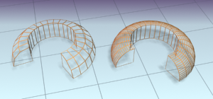

左:四分之一圆截面设置为零步长。
右:右边同样的截面设置为四步长。

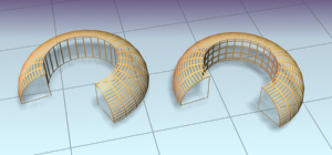

左:左侧扫描时启用了“优化”。
右:右侧扫描时禁用了“优化”。
