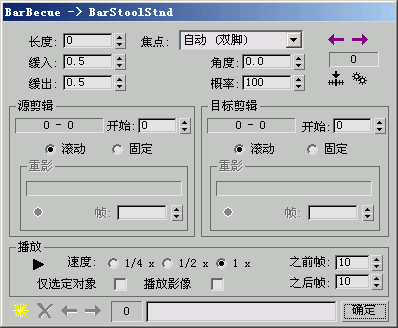

在“长度”字段中设置变换的持续时间。例如,值为 10 表示在源剪辑和目标剪辑之间创建了 10 帧变换。在变换期间,将源剪辑的速度插补为目标剪辑的速度。如果变换发生在源剪辑的最后一帧和目标剪辑的第一帧,并且“长度”设置为 10,那么源剪辑的最后一帧会用目标剪辑的前 10 帧进行插补。
手动设置源剪辑和目标剪辑的开始帧能够最大程度地控制变换。不仅可以去除剪辑中不想要的运动,而且源剪辑和目标剪辑的最佳开始帧完全由您自己决定。
通过显示重叠图形(重影),重影区域帧微调器允许您查看和移动源剪辑和目标剪辑;黄色和红色重叠图形分别表示源剪辑和目标剪辑。为源剪辑和目标剪辑找到了合适的开始帧之后,使用重影区域中的“设置开始帧”可以将该帧的值复制到源剪辑区域和目标剪辑区域的“开始帧”字段中。
在变换期间移动时间滑块可使您查看 Biped 从黄色重叠图形(源)到红色重叠图形(目标)的变换。
“滚动”和“固定”功能指定剪辑在变换期间是滚动(处于运动状态)还是固定(单帧)。使用“角度”字段可以改变目标剪辑的方向。
变换编辑器中的其他参数可用于创建和命名新变换,在已保存的变换间滚动,跳转到变换开始帧,设置自动变换参数并转到脚本中的下一个变换。

通过匹配两个剪辑的速度,计算变换。使用较长的变换可以消除突然的速度变化。
更改“开始帧”值时,会自动设置目标剪辑的角度,以便使源剪辑和目标剪辑之间躯干匹配达到最佳效果。使用“角度”可更改目标剪辑的方向。

通过显示重叠图形(重影),重影组帧微调器允许您查看和移动源剪辑和目标剪辑;黄色和红色重叠图形分别表示源剪辑和目标剪辑。在此移动期间,源和目标 Biped 可能相距很远;单击“设置开始帧”时,目标剪辑将重新定位。找到合适的开始帧后,单击“设置开始帧”可将“帧”字段中的值复制到“开始帧”字段。可在提供的字段中监视脚的位置状态。
通过使用帧微调器并查看源剪辑和目标剪辑中重叠图形,定位这两个剪辑中合适的开始帧,然后单击“设置开始帧”。
此时会旋转并设置目标剪辑的位置,以匹配源剪辑和目标剪辑中的 Biped。使用角度微调器重新设置目标剪辑的方向。
