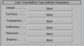

允许不同类型的光线返回不同结果。
“视线”是主光线;其他类型的光线被视为是次光线。
此明暗器可以根据光线的类型指定不同的环境:
指定反射明暗器可以使渲染器不必光线跟踪场景,从而加快渲染速度。
颜色覆盖/光线类型切换器还可以用来消除场景中的颜色溢出。

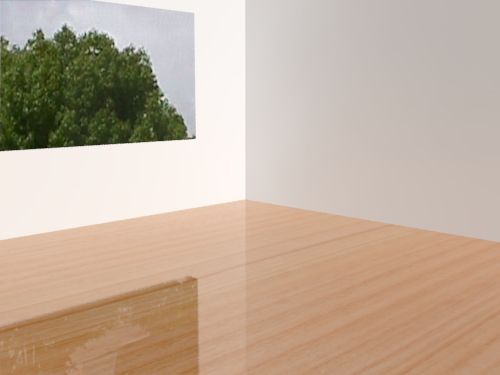

地板上的木纹导致墙上颜色溢出,尤其是场景右侧。

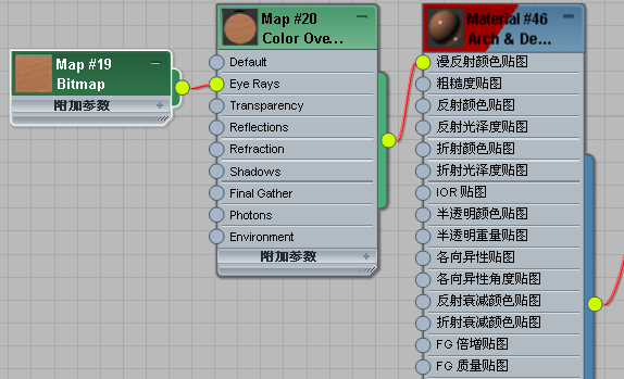

解决方案是使用颜色覆盖/光线类型切换器,然后关联漫反射贴图以便仅影响视线。
颜色覆盖/光线类型切换器将位图效果限制为仅视线。
位图仅影响视线时,颜色溢出消失。
设置默认的明暗器:如果其他光线类型没有明确指定明暗器,将使用该明暗器。
设置用于视线的明暗器。
设置用于透明度的明暗器。
设置用于反射的明暗器。
设置用于折射的明暗器。
设置用于阴影的明暗器。

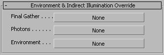

设置用于最终聚集的明暗器。
设置用于光子的明暗器。
设置用于环境的明暗器。这与视线明暗器不同:除非它们指定自己的明暗器,否则它用于次光线。
