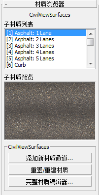

概述了加载到当前场景中的 Civil View 材质。
- [材质名称]
- 显示选定材质的名称。
- 子材质列表
- 显示选定材质中的所有材质通道。
- 子材质预览
- 显示高亮显示的子材质的预览。
“[材质名称] 材质”组
- 添加新材质通道
- 单击可选择新材质通道的位图。Civil View 将选定位图复制到任何当前 Civil View 资源工具包内的相关文件夹中,然后将贴图加载到新材质通道的漫反射窗口。
此按钮可用于以下 Civil View 材质:
Civil View 会自动管理其他 Civil View 材质类型的内容。
- 重置/重建材质
- 将 Civil View 材质重置为其默认状态。对此材质所做的更改将丢失。
- 完整材质编辑器
- 单击可打开用于执行更复杂的材质编辑任务的完整 3ds Max Design 材质编辑器。
