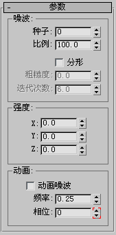

控制噪波的出现,及其由此引起的在对象的物理变形上的影响。默认情况下,控制处于非活动状态直到更改设置。
从设置的数中生成一个随机起始点。在创建地形时尤其有用,因为每种设置都可以生成不同的配置。
设置噪波影响(不是强度)的大小。较大的值产生更为平滑的噪波,较小的值产生锯齿现象更严重的噪波。默认值为100。
根据当前设置产生分形效果。默认设置为禁用。
如果启用“分形”,那么就可以使用下列选项:
决定分形变化的程度。较低的值比较高的值更精细。范围为 0 至 1.0。默认值为 0。
控制分形功能所使用的迭代(或是八度音阶)的数目。较小的迭代次数使用较少的分形能量并生成更平滑的效果。迭代次数为 1.0 与禁用“分形”效果一致。范围为 1.0 至 10.0。默认值为 6.0。
控制噪波效果的大小。只有应用了强度后噪波效果才会起作用。
沿着三条轴的每一个设置噪波效果的强度。至少为这些轴中的一个输入值以产生噪波效果。默认值为 0.0、0.0、0.0。
通过为噪波图案叠加一个要遵循的正弦波形,控制噪波效果的形状。这使得噪波位于边界内,并加上完全随机的阻尼值。启用“动画噪波”后,这些参数影响整体噪波效果。但是,可以分别设置“噪波”和“强度”参数动画;这并不需要在设置动画或播放过程中启用“动画噪波”。
调节“噪波”和“强度”参数的组合效果。下列参数用于调整基本波形。
设置正弦波的周期。调节噪波效果的速度。较高的频率使得噪波振动的更快。较低的频率产生较为平滑和更温和的噪波。
移动基本波形的开始和结束点。默认情况下,动画关键点设置在活动帧范围的任意一端。通过在“轨迹视图”中编辑这些位置,可以更清楚地看到“相位”的效果。选择“动画噪波”以启用动画播放。
