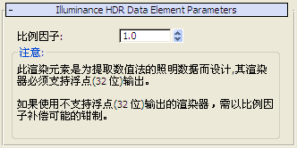

照度 HDR 数据元素参数卷展栏
生成一个包含 32 位浮动点数据的图像,该数据可用于分析照在与法线垂直的曲面上的灯光量。照度数据忽略材质特性,如反射比和透射比。
照度与表面属性无关。
为获得最佳效果,请使用 mental ray 或支持 32 位浮动点输出的其他渲染器进行渲染,并将输出格式设置为 PIC、HDR 或 EXR。如果使用扫描线或不支持 32 位浮动点输出的其他渲染器,则设置“比例因子”参数作为增强,以为输出数据调整值的范围。
界面
比例因子
如果使用的渲染器不支持设置浮点输出,请将“比例因子”设置为小于 1.0 的值,默认设置为 1.0(无缩放)。
