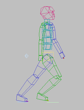

橡皮圈模式中重心移到 Biped 身后

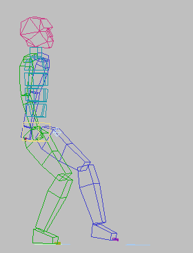

橡皮圈模式中重心移到 Biped 前方

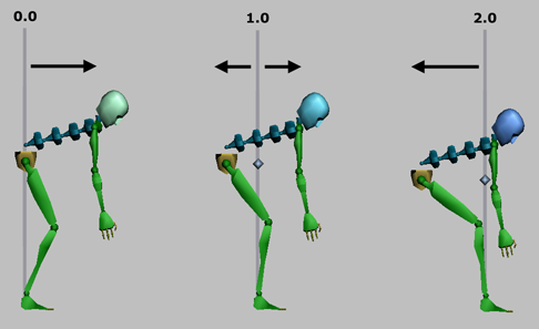

平衡因子是可设置动画的参数,它决定了当 Biped 向前或向后弯曲时,Biped 的臀部和脊椎如何进行补偿。
平衡因子决定了 Biped 俯身时,头部和/或臀部从原有垂直方位上偏移的角度和方向。
脊椎在产生动画来使 Biped 俯身之前,平衡因子设置为 0.0、1.0 和 2.0 时的结果。
平衡因子可以为 0 到 2 之间的任意值:
为了可以对动画生效,在动画之前必须设置平衡因子。平衡参数在动画过程中可以使 Biped 对弯腰运动作出不同的反应。
