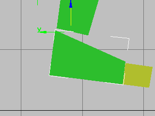

接触状态:脚后跟踩踏轴处于 14 帧
脚以脚后跟着地。在“关键点信息”卷展栏中,点击“设置踩踏关键点”,将 IK 混合值设置为 1.0,并打开“对象空间”和“连接到前一关键点”。脚后跟上的轴被选定。

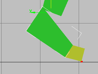

轴点转换到 16 帧处的脚的球形部位。
下一关键帧也是一个踩踏关键点,因为脚是平直地放在地面上的。在“关键点信息”卷展栏中,单击“设置踩踏关键点”。脚的球形部位上的轴被选定。

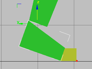

设置踩踏关键点,锁定轴在 17 帧。
该关键点也使轴处在脚的球形部位上。单击“设置踩踏关键点”。脚球形部位上轴的两个连续关键点对于围绕脚的球形部位旋转脚是必需的。

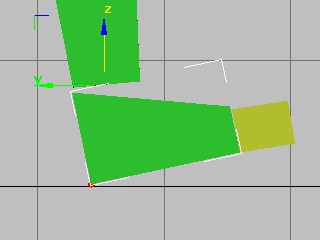

脚后跟抬起,脚趾保持平放于 18 帧
围绕脚的球形部位所在轴旋转脚以后,在脚趾所在轴上设置另一个踩踏关键点。

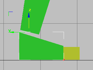

在脚趾末端 19 帧处将脚旋转脱离轴。
这是另一个位于脚趾末端所在轴上的踩踏关键点:脚围绕脚尖旋转。
