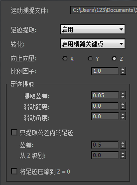

运动捕获文件
显示将要被导入的文件。
足迹提取
运动捕获数据可通过下列三种方法之一应用于 Biped:
  • 无:自由形式没有足迹被提取。
    对于游泳或飞行运动数据,足迹提取不是必要的。对于传统的角色关键帧方法,使用此选项将不带足迹或 Biped 动力学来提取 Biped 的关键帧,这是基本的自由形式动画。
  • 打开提取足迹。
    易于编辑运动捕获数据的方向和样式。
    允许更改导入后的 Biped 脚趾结构,足迹会重新调整角色的运动以便在任何时间都维持正确的脚—脚趾—地面接触,这是一个与运动捕获导入有关的普遍问题。
    在运动数据中纠正了不适当的“脚步滑动”。
  • 适应现有情况适应现有的足迹。
    处理具有足迹运动和飞行、游泳、下落或摔跤运动的运动数据。
    首先使用“执行足迹提取”载入运动数据。在“轨迹视图”中为飞行、游泳或下落部分数据创建一段自由形式,然后使用“适应现有情况”选项来重新载入同一个运动捕获文件。使用运动捕获文件中的数据载入自由形式区域,这个操作不影响 Biped 动力学。
转化
选择处理关键帧的类型。
  • 使用关键点减少减少关键点以实现更简单的关键点编辑。
  • 无关键点减少不减少关键点。在已经减少了关键点的文件上使用此选项,或是要处理原始运动捕获文件中的所有数据时使用此选项。
    注: 首次导入标记文件时,应使用无关键点减少或无足迹提取来载入,以便激活“运动捕捉”卷展栏上的校准控制。
  • 仅加载缓冲区对 Biped 不应用此数据,仅加载数据到运动捕获缓冲区。使用此选项将已编辑的版本与原始版本相比较,或从运动捕获缓冲区粘贴姿势到场景中的 Biped 上。
    提示: 要比较过滤后的数据和原始运动捕获数据,使用“运动捕捉”卷展栏上的“显示缓冲区”按钮,而不是关闭关键点减少。
上方向向量
设置运动捕获数据使用的纵轴。
比例因子
按此值加倍已保存的特色尺寸,并相应地调整 Biped 的大小。
“足迹提取”组
当“足迹提取”打开时,这些选项处于活动状态。
提取公差
设置足迹提取的灵敏度。Character Studio 通过检查脚步的移动是否超过由“提取公差”值确定的距离来确定足迹是否应位于那里。较小的数字更灵敏并能提取更多的足迹。此值是脚长的百分比。
默认值为 0.15。如果产生了太多的足迹,增加此值到 0.2 或 0.25。
滑动距离
当到达位置公差时,创建一个滑动足迹。此值是脚长的百分比。默认情况下,在创建一个滑动足迹之前,脚必须先滑过自己的距离 (100)。
对包含脚步滑动的运动捕获文件使用此选项。可以通过设置 IK 混合值 0 为 Biped 的脚在“接触”状态关键点(Biped 的脚首次接触足迹)创建滑动足迹。
注: 滑动足迹用带有穿过中心的线的足迹来显示。
滑动角度
当到达旋转公差时,创建一个滑动足迹。此值以度表示,默认时设置为最大(360度)。脚必须在滑动足迹创建之前完成一个完整的翻转。
对包含轴心脚的运动捕获文件使用此选项,如在舞蹈运动中。
只提取公差内的足迹
打开 Z 轴公差。它用于过滤除没有落在地平面给定范围之内的足迹。当过滤诸如跳跃或投掷垒球这样的运动时,脚可能会离开地面并保持静止,使用此选项将不把脚的位置作为一个足迹。
  • 公差此值是腿长的百分比。
  • 从 Z 级别设置 Z 值(地面)。
将足迹压缩到 Z = 0
将提取的足迹移动到 Z=0。使用此选项可以最大程度地减少提取足迹的高度差。
“加载帧”组
开始
在此帧上开始导入。默认帧是 0 帧,即第一帧。
结束
在此帧上停止导入。默认帧是此剪辑的最后一帧。
循环
按在此设置的值循环数据。
这是相对的。以后的循环在前一个循环停止的地方开始。此剪辑可能不是混合的,它可能需要编辑,除非原始剪辑就是为循环而设计的。
对设计用来循环的剪辑使用此选项。
注: 如果关闭“足迹提取”,能工作得最好。

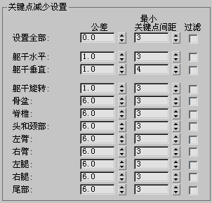

“关键点减少设置”组
关键点减少能保持原始动作的完整并智能地滤出在运动捕获文件中超过 80% 的关键点,使改变 Biped 动画的过程变得更简单。
使用“公差”和“最小关键点间距”设置为特定轨迹(身体部分)微调关键点减少。在过滤器栏中指定是否滤除掉一个轨迹。
这些设置仅在“转换”设置为“使用关键点减少”时可用。
公差
为轨迹设置最大角度或位置偏离。
对于位置轨迹,该值用变换的单位表示;对于旋转轨迹,该值用“度”表示。
最小关键点间距
设置关键点之间的最小帧数。
首先计算公差,然后“最小关键点间距”计算能进一步减少的关键点。
头部轨迹最小关键点间距的值为 10,可以确保此轨迹中没有两个关键点之间的距离小于 10 帧。
过滤
关闭此项将阻止过滤进入到轨迹的运动捕获数据。当关闭此项时,此轨迹就没有关键点减少。
设置全部
强制所有轨迹达到这些字段中设置的值。
在保留原始运动时,此处更大的值可能确定关键点减少的程序。
