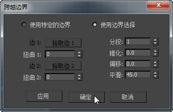

界面
启用了“启用小盒控件”时,桥接使用小盒界面;禁用此选项时,则使用标准设置对话框。有关使用助手控件的详细信息,请参见助手界面。
左侧:助手界面;右侧:标准对话框
通过桥可使用现有的选定多边形/边界,也可以用助手控件进行拾取。

使用选择/使用特定的 [子对象]
选择是跨越使用助手控件选择的子对象还是使用现有选择。这些选项包括:
  • 使用多边形/边界选择如果存在一个或多个合格的选择对,那么选择该选项会立即将它们连接。如果不存在这样的选择对,那么在视口中选择一对子对象将它们连接。
    如果做出的有效选择多于两个,则“桥”会以 ID 的升序连接这些选择。例如,如果选择多边形 12、35 和 89,则桥会连接多边形 12 和 35。但是,如果随后取消选择多边形 35,则桥会连接多边形 12 和 89。
  • 使用特定的多边形/边界在该模式下,使用“拾取”按钮来为桥接指定多边形或边界。
拾取多边形 1/拾取多边形 2/拾取边界 1/拾取边界 2
依次单击每个“拾取”按钮,然后在视口中单击多边形或边界边。在“边界”子对象层级,单击边界上的任何边来为桥接指定整个边界。同时,在每个边界上拾取的边也会直接相连,而剩下的边按照连续顺序相连接。可以将边的顺序更改为与“扭曲”设置一致。只有在“使用特定”模式下才可以使用该选项。
拾取某个子对象后,“拾取”按钮上的小圆圈将从空心变为实心。通过单击“拾取”按钮并拾取另一个子对象,可以随时更改选择。
