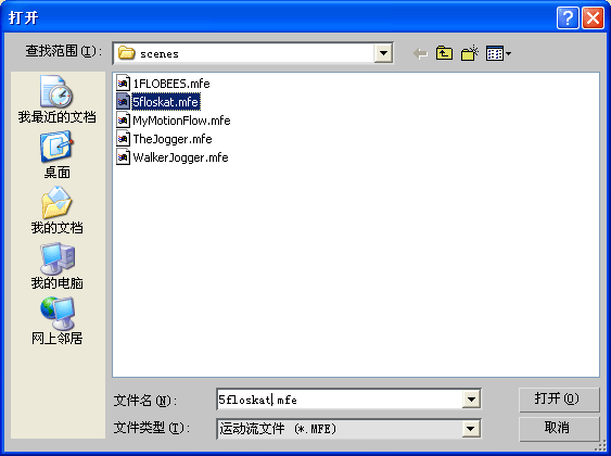

  3. 在“运动流”卷展栏上,单击 (加载文件)。
    3ds Max 将打开一个文件对话框。
  4. 从存储运动流编辑器文件的文件夹选择 MFE 文件。

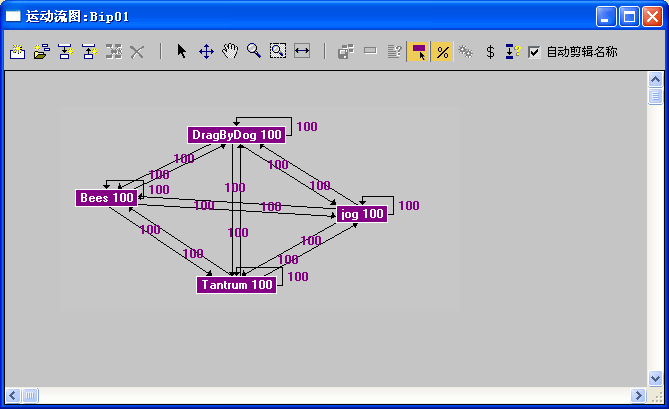

    剪辑和变换就会出现在“运动流图形”中。每个变化都显示了它的“权重”值,默认值为 100。
  5. 在“运动流图”工具栏上,单击 (选择剪辑/过渡)并右键单击要调整的过渡。
    3ds Max 将打开“过渡编辑器”对话框。
  6. 调整“概率”设置,给变换指定一个更高或更低的概率值,以提高或降低该变换被随机地选作运动流脚本的机会。
    注: 概率值的范围为 0 到 100。
  7. 在“运动流图”工具栏上,单击 (选择随机开始剪辑)。
  8. 选择要作为开始剪辑的那个剪辑。
    该剪辑会变成紫色,并且会被指定 100 的权重。使用随机运动脚本时,任何 Biped 都会首先使用选定的剪辑。

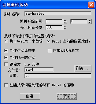

  9. 在“运动流”卷展栏的“脚本”部分中,单击 (创建随机运动)。
  10. 在“创建随机运动”对话框上设置“最小动画长度”的值。
    该值应当足够大以包含动画中所有想要的剪辑。
  11. 单击“创建”。
    会根据“运动流图形”中的剪辑和“最小动画长度”来创建随机脚本。

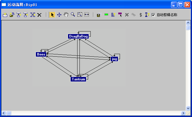

  4. 在添加完若干个剪辑和过渡后,单击 (选择剪辑/过渡)并选择所有剪辑。
  5. 在“运动流图”上,单击 (创建所有过渡)。当询问是否要创建从每个选定剪辑到其自身的过渡时,单击“是”。
  6. 在“运动流图”工具栏上,单击 (选择随机开始剪辑)。
    所有链接剪辑的变换的权重指定为 100,意味着所有变换都有均等的机会第一个开始。
  7. 区域选择“运动流图”对话框中的所有剪辑。
    剪辑全部会变成紫色,并被赋予 100 的权重。所有剪辑均有相同的首先启用机会。
  8. 在“运动流”卷展栏 “脚本”组中,单击 (创建随机运动)。
  9. 在“创建随机运动”对话框上设置“最小动画长度”的值。
  10. 单击“创建”。
    3ds Max 将基于“运动流图”中的剪辑创建一个随机脚本。可以在剪辑对话框或“变换编辑器”中改变剪辑和变换的百分比来支持某一剪辑或变换。
