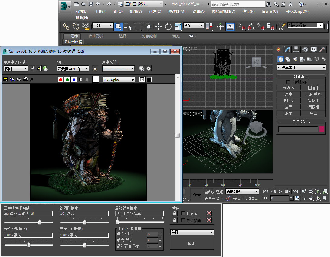

视口是场景的三维空间中的开口,如同观看封闭的花园或中庭的窗口。但视口却不仅是被动观察点。在创建场景时,可以将视口用作动态灵活的工具来了解和修改对象间的 3D 关系。
3ds Max 主窗口,带有停靠工具栏和显示多个视图的视口布局。

除几何体外,视口可以显示其他视图,如“轨迹视图”和“图解视图”,这两个视图显示了场景和动画的结构。可以将视口扩展以显示其他工具,如“MAXScript 侦听器”和“资源浏览器”。对于交互式渲染,该视口可以显示“动态着色”窗口。

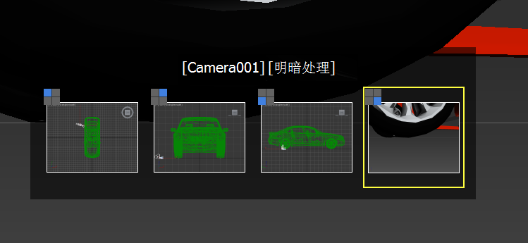

位于 3ds Max 窗口右下角的导航按钮 (最大化视口切换)可最大化活动视口,因此它占据着所有视口区域。最大化视口后,单击同一切换可再次显示所有视口。“最大化视口”的默认键盘快捷键为 +W。
当视口未最大化时,按 (Windows 徽标按钮,有时标签为“开始”)+ 组合键可循环切换活动视口。当一个视口最大化后,按 + 会显示可用视口,并且可以按 + 在这些视口间循环切换:当释放键盘按钮后,选择的视口会变为最大化视口。
叠加缩略图以切换最大化视口
注: 在某些键盘上,Windows 徽标按钮标为“Program”。
