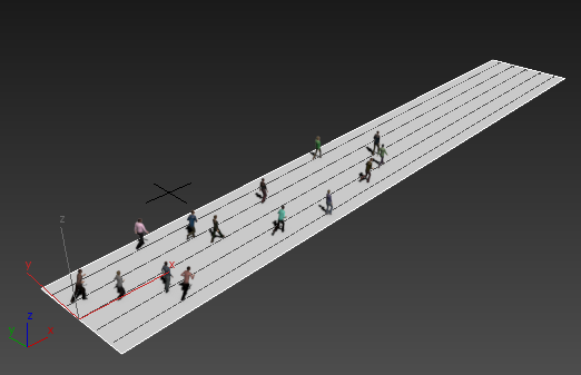

运行模拟:
  1. 在“模拟”面板上,单击 (模拟)。
    模拟计算时,3ds Max 将显示进度条。
  2. 模拟完成后, 播放动画。
    最初,流为空。随后出现单个行人,接着出现另一个。
    随着动画的播放,行人出现得更加频繁。
    如果动画播放时“修改”面板处于打开状态,您可以看到“密度”滑块和视口中的人都在移动。

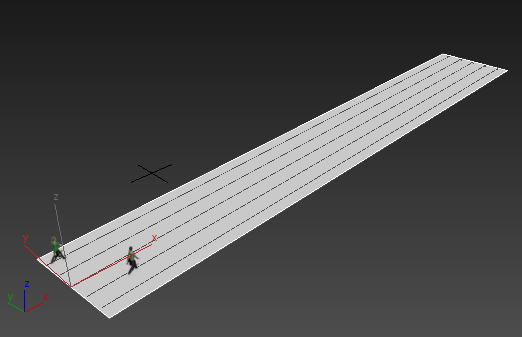

再次模拟:
  1. 在“模拟”面板上,再次单击 (模拟)。
  2. 模拟完成后, 播放动画。
    该动画如上一动画一样开始,但在第 200 帧之后出现越来越多的奔跑者。
