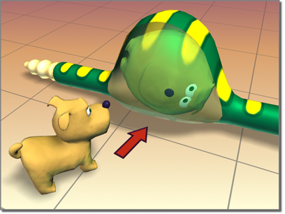

球形化修改器将对象扭曲为球形。此修改器只有一个参数(一个百分比微调器),可以将对象尽可能地变形为球形。
蛇内的球形化狗。
操作的成功取决于应用到几何体的拓扑结构。例如,没有高度分段的圆柱体将导致不发生改变。添加高度分段将导致 100% 的桶。添加端面分段将产生一个球体。
尝试在茶壶上执行该操作。
