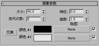

烟雾是生成无序、基于分形的湍流图案的 3D 贴图。其主要设计用于设置动画的不透明度贴图,以模拟一束光线中的烟雾效果或其他云状流动效果。
用于创建天空中云彩的烟雾贴图
更改烟雾“团”的比例。默认设置为 40。
设置应用分形函数的次数。该值越大,烟雾越详细,但计算时间会更长。默认设置为 5。
转移烟雾图案中的湍流。设置此参数的动画即可设置烟雾移动的动画。默认设置为 0.0。
使代表烟雾的颜色 #2 更清晰、更缭绕。随着该值的增加,烟雾“火舌”将在图案中便得更小。默认设置为 1.5。
交换颜色。
表示效果的无烟雾部分。
表示烟雾。
由于通常将此贴图用做不透明贴图,因此可以调整颜色值的亮度,以改变烟雾效果的对比度。
