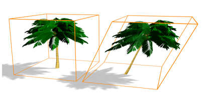

“倾斜”修改器可以在对象几何体中产生均匀的偏移。可以控制在三个轴中任何一个上的倾斜的数量和方向。还可以限制几何体部分的倾斜。
应用“倾斜”修改器

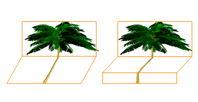

使用限制设置移动修改器中心的效果

要限制倾斜,请执行以下操作:
  1. 启用“限制”组 “限制效果”。
  2. 设置值的上限和下限。这是当前单位位于修改器中心上方和下方之间的距离,在 Gizmo 的 Z 轴上为 0。上限可以是 0 或正值,下限可以是 0 或负值。如果上下限相等,其效果相当于禁用“限制效果”。
    在这些限制之间应用倾斜偏移。虽然周围几何体不受倾斜自身的影响,但可以将其移动使对象保持完好。
  3. 在子对象层级,可以选中并移动修改器的中心。
    在移动时限制的设置保持在中心的任意一个侧面上。可以将倾斜区域重新定位在其他对象部分。
