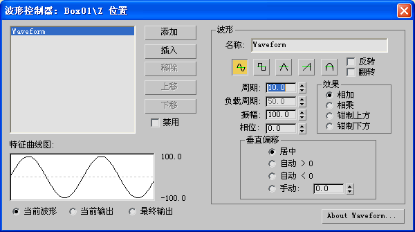

指定“波形”控制器后,在“轨迹视图”中,右键单击其轨迹,在“波形控制”对话框中显示其属性。
[波形列表]
在列表中显示波形。
添加
在列表末端添加新波形。默认波形是周期为 10 帧,振幅为 100 的正弦波。
插入
在选定的波形窗前面插入新波形。
移除
删除选定的波形。当仅有一个波形存在时,该操作不可用。
“上移”和“下移”
在列表中上移和下移选定的波形,可以更改波形的顺序。
禁用
禁用选定的波形。
特征曲线图
“特征曲线图”显示三个显示之一,由显示下面的单选按钮控制。
  • 当前波形仅显示当前波形,独立于所有其他波形。
  • 当前输出显示当前波形的输出,包括所有先前的波形。
  • 最终输出显示列表中所有波形的输出。对有指定波形控制器的轨迹,通过启用“轨迹视图 - 曲线编辑器”显示,也可以看到最终输出。
所有的显示用实心黑线表示控制器波形的输出图形,其中 0 直线是灰色续弦。右侧的两个数字显示表示波形曲线的高低范围。图形在垂直方向自动缩放以适应波形输出曲线,在水平方向自动缩放成周期最长波形的周期时间。
“波形”组
该组提供对当前选定波形的控制参数。
提示: 使用球体例子,在“轨迹视图”的“功能曲线”显示中可以观察波形,当测试下面介绍的参数时可以在波形中观察更改。
名称
包含波形的名称。
波形图标
指定五个波形类型:正弦、方波、三角波、锯齿波和半正弦波。
反转
垂直翻转波形。
翻转
水平翻转波形。
周期
设置完成一个波形图案需要的帧数。微调器值为浮点型,0.01 到 9,999,999
负载周期
仅适用于方波,指定启用方波的时间百分比。默认值为 50,微调器值为浮点值,0 至 100
振幅
设置波的高度。微调器值为浮点值,0 至 9,999,999
相位
设置波的偏移。微调器值为浮点值,0 至 1
效果
每一个波形都有“效果”参数,可以是下面列出的其中一个:
  • 相加将当前波形的值与先前波形的输出相加。这是默认设置。
  • 相乘用当前波形的值乘以先前波形的输出。
  • 钳制上方将先前波形的输出限制在当前波形的值以上。
  • 钳制下方将先前波形的输出限制在当前波形的值以下。
“垂直偏移”组
通过调整“垂直偏移参数”可以更改波形的输出值。微调器值为浮点值,-9,999,999 至 9,999,999
  • 居中将波形垂直偏移的中心设置在 0 处。例如,振幅为 100 个单位的波形变化范围是 -100 到 100。
  • 自动 > 0将波形移动到 0 线以上。
  • 自动 < 0将波形移动到 0 线以下。
  • 手动用于通过调整微调器手动设置波形。
