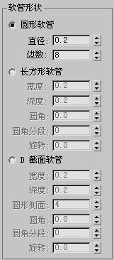

“软管形状”组
设置软管横截面的形状。默认设置为“圆形软管”。
圆形软管
设置为圆形的横截面。
  • 直径软管端点处的最大宽度。
  • 边数软管的边的数目。边设置为 3 表示为三角形的横截面;4 表示为正方形的横截面;5 表示为五边形的横截面。增大边数,即可获得圆形的横截面。默认设置为 8。
长方形软管
可指定不同的宽度和深度设置。
  • 宽度软管的宽度。
  • 深度软管的高度。
  • 圆角将横截面的角倒为圆角的数值。要使圆角可见,“圆角分段”必须设置为 1 或更大。默认值为 0。
  • 圆角分段每个倒成圆形的角上的分段数目。如果设置为 1,则直接斜着剪切角;若设置为更大的值,则可将角倒为圆形。默认值为 0。
  • 旋转软管沿其长轴的方向。默认值为 0。
D 截面软管
与矩形软管类似,但一个边呈圆形,形成 D 形状的横截面。
  • 宽度软管的宽度。
  • 深度软管的高度。
  • 圆边数圆边上的分段数目。该值越大,边越平滑。默认值为 4。
  • 圆角将横截面上圆边的两个角倒为圆角的数值。要使圆角可见,“圆角分段”必须设置为 1 或更大。默认值为 0。
