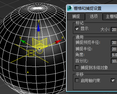

“栅格和捕捉设置”对话框的“选项”面板可以设置与捕捉相关的选项。

界面
注: 运行时生成“栅格和捕捉设置”对话框的布局。因此,可能与此处显示的图看起来略微不同。

“平移”组
启用轴约束
启用此选项并通过“移动 Gizmo”或“轴约束”工具栏使用轴约束移动对象时,会将选定的对象约束为仅沿指定的轴或平面移动。禁用此选项后,将忽略约束,并且可以将捕捉的对象平移任何尺寸(假设使用 3D 捕捉)。
此外,启用“轴约束”时,将在移动 Gizmo 轴的交点(即轴点)处显示一个圆。而如果不拖动 Gizmo,而是拖动该圆,则捕捉会暂时关闭“启用轴约束”,忽略约束,并且对象将在屏幕空间内移动。作为一种视觉指示器,当此模式处于活动状态时,Gizmo 的所有轴和平面元素都将变为黄色。松开鼠标按钮后,“启用轴约束”将会立即重新变为活动状态。
在“移动 Gizmo”上拖动圆图标将会暂时禁用“启用轴约束”,以允许对象自由移动。
将根据您使用 Gizmo 或几何体的哪个部分移动对象,对“轴约束”工具栏上的按钮进行交互式更新。
该选项也位于“捕捉”快捷菜单(按住 键的同时右键单击任何视口接口进行访问),同时也位于“捕捉”工具栏中。键盘快捷键为 +F3 或 +D.
