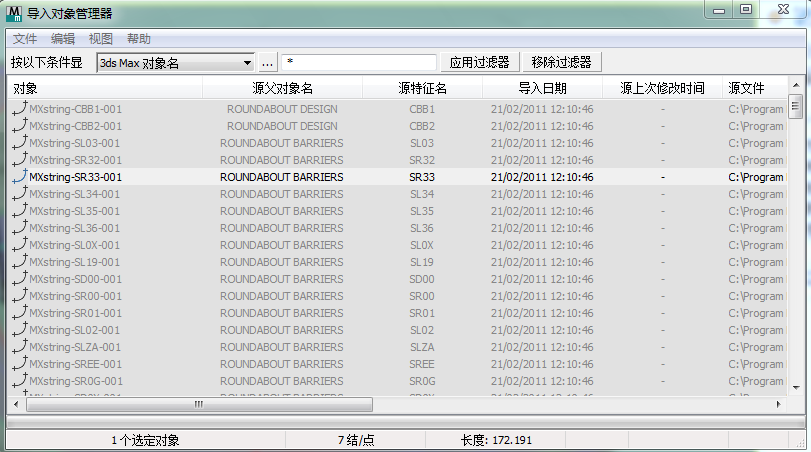

[对象列表]
显示导入的对象。
列表中的对象已进行颜色编码,以指示其状态:
  1. 黑色 该对象从源文件导出,而该源文件仍然存在,且自数据导入到 Civil View 后尚未更新。
  2. 灰色 源文件已删除或移动,使源文件的链接已断开。针对此对象禁用“更新”选项。
    要将该对象与其他源文件重新关联,请在该条目上单击鼠标右键,然后选择“更改源文件关联”。
    提示: 其他源文件可以使用与初始文件格式不同的格式。唯一的要求是新的源文件必须包含相同的模型和字符串标签名称组合。例如,如果源 MX GENIO 文件已丢失,您可以将受影响对象与同一项目中的 MX 模型文件重新关联。
  3. 红色 自此对象导入到 Civil View 后,源文件已更新。
    红色条目表示您看到的对象可能与源 Civil Design 数据不同步。“文件上次修改日期”列指明了源数据更新的日期。
    注: 对于从 MX 模型文件数据导出的对象,将显示源模型的上次修改日期而不是整个模型文件的上次修改日期。
    要将 Civil View 模型与其源同步,请在该条目上单击鼠标右键,然后选择“更新”。
[状态行]
显示对象列表的状态。
单击以高亮显示单个对象时,状态行也将显示该对象中的点数量及其长度。
