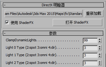

    OffsetColor 现在显示在“材质编辑器”“参数”卷展栏中。
    “参数”卷展栏上的 OffsetColor 属性
