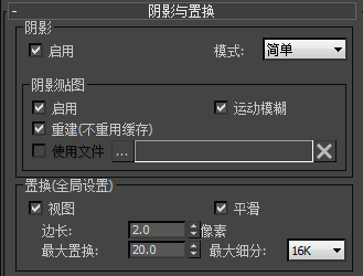

如果禁用“启用”,其他阴影控件将不可用。
这些控件指定用于渲染阴影的阴影贴图。指定阴影贴图文件时,mental ray 渲染器使用阴影贴图,而不是光线跟踪阴影。
要停止使用阴影贴图而使用光线跟踪阴影,请从文件名字段中删除贴图的名称。
如果禁用“启用”,该组中的其他控件将不可用。
如果已启用阴影,但是未启用阴影贴图,则将使用 mental ray 光线跟踪算法生成所有光线的阴影。如果启用阴影贴图,则阴影生成基于阴影生成器的每个灯光选择:
单击省略号按钮(请参见以下内容)提供 ZT 文件的名称之前,此选项不可用。
如果只在场景中使用高度贴图,则确保禁用该选项。如果场景中的某些对象使用高度贴图,而其他对象使用标准置换,则对每个对象应用平滑(请参见 mental ray 面板(“对象特性”对话框))。
启用之后,mental ray 只使用插值的法线平滑几何体,从而使几何体看起来更好。但是,这个结果不能用于高度贴图置换,因为平滑以与高度贴图不兼容的方式影响几何体。
例如,使用默认值表示,mental ray 可以将每个置换的网格三角形细分成 16,384 个较小的三角形。
