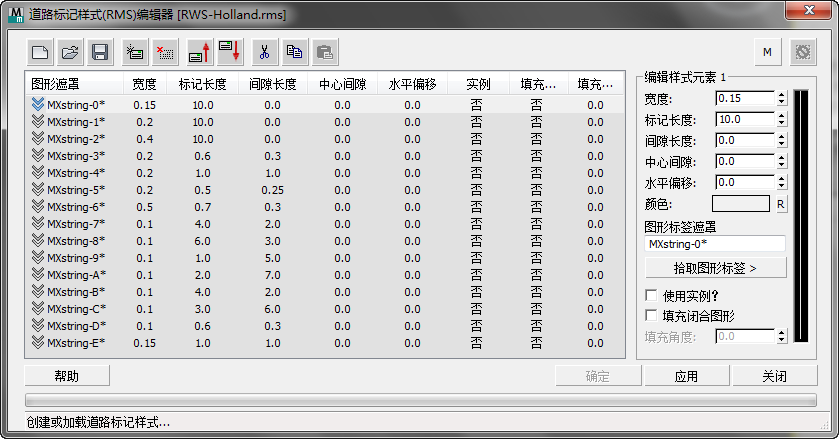

通过道路标记样式编辑器,您可以将某一道路标记类型与一系列图形标签遮罩关联起来,以便为一个可视化模型应用一系列道路标记类型。
默认情况下,线性道路标记对象使用 CivilViewMarkings 材质。

[元素列表]
列出道路标记样式中的每个元素及其样式设置。
“编辑样式元素”组
该组中右侧的控件用于编辑高亮显示的道路标记样式元素的设置。
[预览]
编辑器右侧的图形预览显示了编辑的结果。
