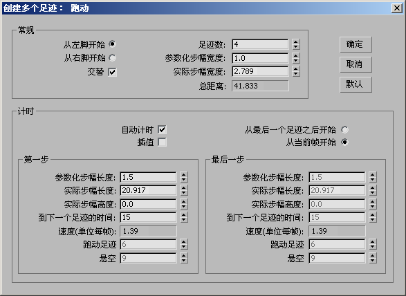

此对话框在选中“足迹创建”卷展栏上的“奔跑”时显示出来,然后单击“创建多个足迹”。
该参数值设为 1.0 生成一个与骨盆宽度相等的步幅宽度。该参数值设为 3.0 生成一个宽幅的、蹒跚的步幅。对此设置的更改会自动的改变实际步幅宽度。
参数化步幅宽度描述了 Biped 解剖方面的参数,而实际步幅宽度则用 3ds Max 单位来描述值。
步幅宽度为 1 和步幅宽度为 3
自动设置计时参数。
自动计时会影响以下奔跑步态的计时参数:
当选择了自动计时,这些参数就会自动地调整到合理的值。可以通过调整“步幅长度”和“下一个足迹的时间”参数来控制足迹序列。
当自动计时处于关闭状态,可以通过调整步态计时参数来控制足迹序列,但是不可以更改“下一个足迹的时间”参数。
可以控制一系列脚步的加速或减速。当选中此项,“最后一步”内的一组脚步参数就可以使用。
Biped 创建的足迹以“第一步”参数值开始并以“最后一步”参数值结束。
在这两个值之间插值,Biped 就可以生成随时间而改变的足迹。
不选此项时,“最后一步”参数就会变灰。Biped 仅使用“第一步”参数来创建所有的足迹。
