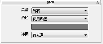

设置曲面的类型。
设置曲面的颜色。
单击色样以更改颜色。

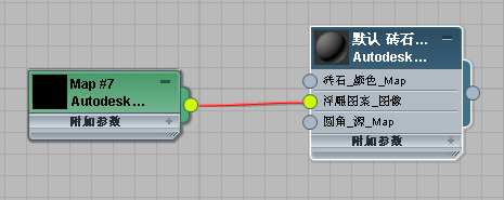

单击贴图按钮(或使用“Slate 材质编辑器”节点关联),可将贴图指定给材质。
选择砖瓦的曲面抛光及反射率。

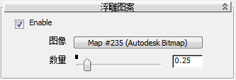

启用后,系统会对材质应用浮雕图案。默认设置为启用。
单击此按钮可指定浮雕图案的位图。
控制浮雕的高度。范围在 0.0 到 2.0 之间。默认设置为 0.25。
