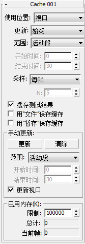

界面
该用户界面出现在“粒子视图”对话框右侧的“参数”面板中。
使用位置
在视口中播放时,或在渲染时,或在这两种情况下,将粒子运动存入缓存。默认设置为“视口”。
重要: 仅当在视口中和在渲染时使用相同数量的粒子时,才选择“视口/渲染”选项。换句话说,全局事件(或粒子流源)的“发射”卷展栏上的两个“数量倍增”设置必须相同。否则,会发生不可预测的结果。
更新
如果您更改粒子系统中的参数,缓存数据可能会变为无效。该设置确定是由“粒子流”自动更新缓存,还是由您手动更新。默认设置为“始终”。
  • 始终在“缓存”操作符范围内更改任意参数会导致其从当前范围(请参见下一个参数)的起点开始到当前帧为止自动更新存储的数据。
  • 手动 仅当您单击了“更新”按钮,或清除了缓存并移动到另外的帧时才更新。
范围
设置“缓存”操作符所作用的帧范围。默认设置为“活动段”。
  • 完成粒子流将整个动画存入缓存。
  • 活动段“粒子流”仅将活动段中的帧存入缓存,活动段由“时间配置”对话框上的“开始时间”和“结束时间”设置来定义。这是在轨迹栏上显示的帧范围。您还可以通过按住 和 并用鼠标拖动轨迹栏来更改活动段,对于此操作,您可以使用 (左)、(中间)或 (右)鼠标按钮。
  • 自定义“粒子流”仅将自定义范围中的帧存入缓存,该范围由“缓存”操作符的“开始时间”和“结束时间”设置来定义(请参见以下说明)。
    注: 如果您仅将部分动画存入缓存,“粒子流”会按顺序计算粒子行为,没有缓存的帧则使用已缓存的数据。例如,如果您将第 0 帧到第 50 帧存入缓存,然后跳至第 60 帧,则“粒子流”会基于缓存数据计算第 51 帧,而第 52 到第 60 帧则基于前面的每一个帧。

采样
确定“缓存”操作符采样和缓存动画的频率。默认设置为“每帧”。
  • 每帧“粒子流”将动画数据存入缓存的频率为每帧一次。
  • 积分步长“粒子流”使用“使用位置”设置中指定的“积分步长”设置(请参见以上说明),在每一个积分步长将动画数据存入缓存。如果“使用位置”设置为“视口/渲染”,则它会使用两个“积分步长”值中较小的那一个。例如,如果“视口”设置为“半帧”,“渲染”为“八分之一帧”,则采样率为每帧八次。
  • 每 N 帧“粒子流”将动画数据存入缓存的帧间隔,该间隔由 N 值指定,请参见下面的说明。
N
当“采样”(请参见以上说明)设置为“每 N 帧”时,确定执行缓存的帧间隔。默认设置为 5。
例如,当 N 设置为默认值 5 时,缓存为每 5 帧存储动画数据。
缓存测试结果
当将粒子数据存入缓存时,该项也将测试操作的结果存入缓存。默认设置为启用。
当“缓存”用作局部操作符,且下一个事件没有“缓存”操作符时,这很重要。为了使下一个事件工作正常,它应该从当前事件接收粒子。这些粒子由测试操作活动产生。“缓存”操作符可以记录测试活动以便在以后播放它。
如果将“缓存”操作符用作全局操作符,则无需将测试结果存入缓存。这是因为系统有每个事件的缓存数据,并且无需测试结果就能跳至任意帧。

“手动更新”组
这些控件让您可以在帧范围内手动更新或清除缓存,或清除整个缓存。
更新
在当前范围(请参见下面的定义)内计算粒子运动并将其存入缓存,替换任何已有的缓存数据。仅当“范围”设置为“活动段”或“自定义”时才可用。
在更新过程中,3ds Max 会暂时关闭“粒子视图”,并且当在缓存范围内移动时间滑块时显示“缓存更新进度”条。同时,在默认情况下,动画在视口中播放。要防止这种情况出现,并加快计算的速度,请禁用“更新视口”。
如果在手动更新过程中缓存用完了内存,“粒子流”会停止更新操作并显示警告。单击“确定”以继续,然后,如果可能的话,在下一次更新缓存之前增加“限制”值。
清除
删除任何缓存数据。
当您清除了缓存之后,即使“更新”设置为“手动”,如果您转至不同的帧或更改任意操作参数,“粒子流”也会自动将粒子运动存入缓存。

更新视口
启用该项时,在手动更新缓存的过程中,动画会在视口中播放。禁用该项可以禁止在手动执行缓存过程中在视口中播放动画,这能提高缓存进程的速度,特别是大型的或复杂的粒子系统。默认设置为启用。
“已用内存 (K)”组
“缓存”操作符将数据存储到系统内存中,您可以指定其使用的内存数量的上限。如果“限制”设置和缓存数据的数量超过了可用内存,计算机系统可能会改用基于硬盘的虚拟内存,而虚拟内存会降低执行缓存的速度。如果“粒子流”充满了缓存,则不会计算任何剩余的帧。
该组也让您可以监视用于缓存数据的内存数量。
限制
可用于缓存粒子数据的系统内存的最大数量,以 KB 为单位。默认设置为 100,000,即 97.6 MB。
总计
当前用于缓存数据的内存数量,以 KB 为单位。其属性为只读。
注: 即使没有粒子的动画帧也可能消耗一定量的缓存。原因是缓存同时保存随机计算值的状态,例如“变化”,从而确保粒子活动在渲染网络上的一致性,并且确保其与不经常访问所有帧的机器保持一致。
当前帧
由为当前帧缓存的数据使用的内存数量,以 KB 为单位。其属性为只读。
