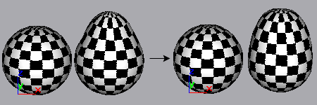

示例:在几何球体上使用“保留”修改器:
  1. 创建一个几何球体并在按下 Shift 键的同时移动来生成其一个副本。
    提示: 如果想在贴图上查看“保留”的效果,那么将一个方格贴图材质应用到球体上并在生成副本前在视口中将其显示。

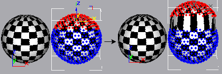

  2. 将副本转化为一个可编辑网格。
  3. 在“顶点”子对象层级,选中球体顶部三分之一的顶点,并将它们向上(从前面看去)移动大约一个半径的距离。
    注意在移动的顶点和保留的顶点间被拉伸的边。
  4. 仍然保持在“顶点”子对象层级,应用“保留”修改器。
  5. 单击“拾取原始”按钮,然后选择原始(未编辑的)球体。
    选中顶点移动回球体,试图恢复其原始体积和边长度。
  6. 启用“反选”。
    选中顶点返回其移动位置,而未选择顶点(反向的选择)向上朝着选中顶点移动。
  7. 禁用“反选”然后慢慢的将“迭代次数”减少为 0。
    对象现在看起来如同未应用“保留”之前的状态。
  8. 将“迭代次数”增加到默认值 25,然后进一步增加到大约 75。
    对象现在再次几乎完全是球形了。
  9. 将“迭代次数”设置回 25,然后试试不同的“边长度”、“面角度”和“体积”设置。(也可以通过将“边长度”设置为 1.0、将“面角度”和“体积”设置为 0.3 来恢复默认设置。)

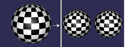

示例:设置保留对象的动画:
    可以设置“保留”参数的动画,但是下列步骤展示了如何将“变形”与“保留”一起使用。
  1. 从复制球体上移除“保留”修改器,并转到对象层级(而不再是子对象层级)。
  2. 仍然选中复制的(也是经过变形的)球体,选择 “创建”面板 “复合对象”“变形”使其转变为一个“变形”对象。
  3. 确保在“拾取目标”卷展栏中选择了“实例”。
  4. 在第 0 帧,单击“拾取目标”然后选择原始球体。
  5. 在 “修改”面板中,转至第 100 帧,在“变形目标”列表中选择“sphere02”,然后单击“创建变形关键点”。
    对象现在从球体变形为一个变形的球体。
  6. 将“保留”修改器应用到变形对象上。
  7. 单击“拾取原始”,然后选择原始球体。
    对象现在从球体变形为一个保留和变形的球体。请注意,因为对象选择是由堆栈传递,所以“保留”效果应用到整个球体上。
  8. 在“选择”组中选择“仅选定顶点”。
    现在,只有选中顶点受到“保留”修改器的影响。不过,变形仍有效。
