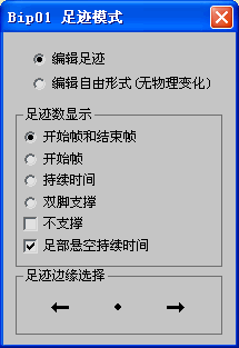

在轨迹视图(摄影表)中足迹轨迹的任何位置单击右键以显示“足迹模式”对话框。这是一种非模态对话框,当在轨迹视图中继续操作时该对话框仍然保持可见。
该对话框允许下列操作:
自由形式中可以暂时不考虑通常控制 Biped 运动的动力学的物理原理。当想使 Biped 飞行、坐下或跌倒时,这是十分关键的。请注意自由形式周期必须在两个足迹之间。
自由形式区域在足迹之间以黄色块的形式显示。
足迹块可以含有为其显示的四个时间设置中的任何一个。每次只能显示其中的一个按钮。
足迹数总是在足迹块中显示(以黑体字的形式)。
第 0 个和第 1 个足迹都从第 0 帧开始并在第 19 帧结束。
第 0 个和第 1 个足迹都从第 0 帧开始。
第 0 帧和第 1 帧都接触地面持续 20 帧。
也可以打开下面两个足迹间隔的数目。通过选择所有复选框,可以同时显示两个数目。
第 0 个和第 1 个足迹共有 20 帧的双脚支撑周期。
在第 3 第 4 帧和第 4 第 5 帧间的不支撑周期一共有 12 帧。
在第 3 第 5 帧间左部足迹轨迹的足部悬空持续时间为 31 帧。
